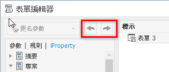

iLogic「表單編輯器」中的「退回」、「重做」選項
「退回」和「重做」按鈕現在已直接加入至「表單編輯器」對話方塊。您也可以使用快速鍵 (Ctrl+Z 和 Ctrl+Y) 執行這些作業。
瞭解更多資訊
