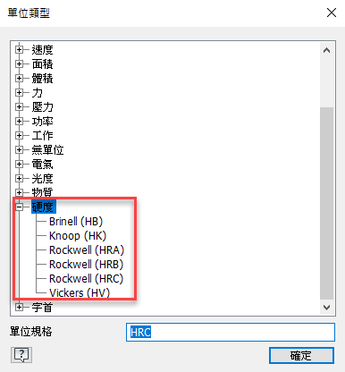

硬度
「硬度」是為此 Inventor 版本加入的全新單位類型。您可在「飾面」指令中指定硬度,也可以單獨使用硬度。「參數」對話方塊中提供以下類型:
