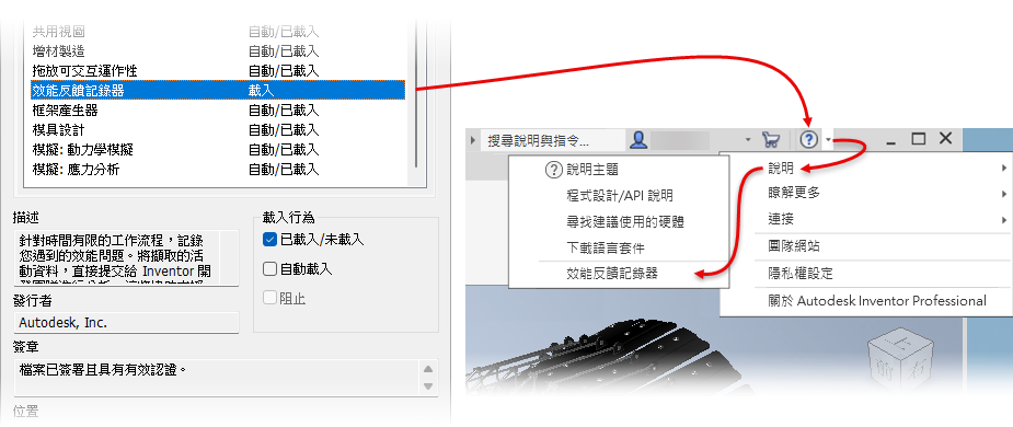

效能反饋記錄器 (增益集)
這個新增益集旨在協助判斷潛在的效能問題。可透過「增益集管理員」管理此工具的存取。載入後,按一下「說明」按鈕
「說明」
「效能反饋記錄器」,然後依照提示執行作業。記錄您的反饋後,您會看到一系列面板,並可在其中提供您體驗的相關資訊。
若要取得更多資訊,請參閱〈使用效能反饋記錄器〉。
