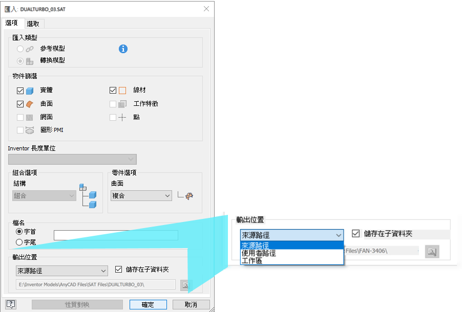

匯入工作流程改進
使用此更新,您可以為匯入工作指定儲存檔案的「輸出位置」。使用「來源路徑」、「使用者路徑」或「工作區」選取位置。「儲存在子資料夾」選項改進了檔案管理工作。無論是單一檔案還是批次程序,都會保留路徑選取,以用於後續的匯入工作。
若要取得更多資訊,請參閱〈匯入檔案做為 AnyCAD 參考或轉換模型〉。
