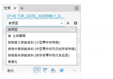

新「簡化」指令的優勢:
使用「性質」面板可簡化工作流程,並消除在對話方塊頁籤式頁面之間切換的工作。
提供四個內建預置,您也可以自行建立預置。預置會進一步為「性質」面板中的欄位指定值。您可以取代任何值。
將組合儲存成新零件、替代件模型狀態或 Revit 模型 (RVT)。
改進並擴充了特徵辨識功能,可讓您透過深度篩選型腔,以及移除浮雕特徵、通道和母模仁 (空心)。
「簡化」已整合到 RVT 匯出指令,因此無須單獨執行這兩項工作。
