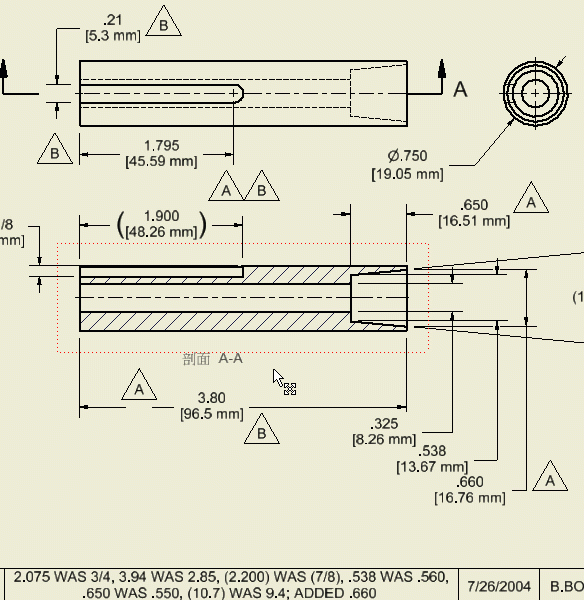

圖面視圖
可以將圖面視圖標示重新定位到預設位置。在圖面視圖上按一下右鍵,然後選取「還原視圖標示」。
如需更多資訊,請參閱〈使用圖面視圖〉。

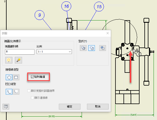

固定詳圖
在建立詳圖期間,現在可以非常輕鬆地將其固定到一點。在「詳圖」對話方塊中勾選新加入的「貼附視框線」方塊,然後選取要固定詳圖的目標點。
若要取得更多資訊,請參閱〈建立和編輯詳圖〉。
