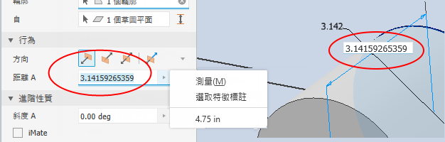

在編輯作業期間,值編輯欄位會展開以展示輸入的完整值。

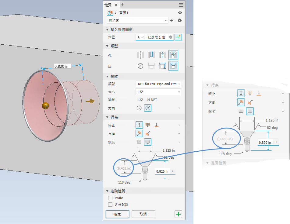

參考標註的顯示類似於從動標註,會顯示為灰色,以區別於一般標註。

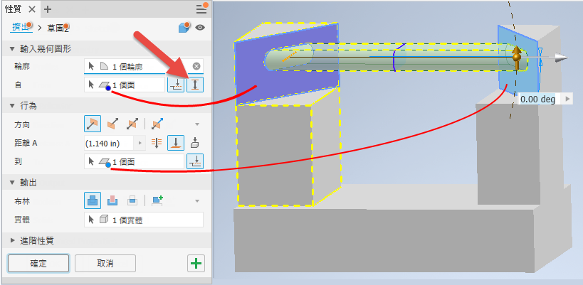

「擠出」>「介於」
已在「擠出」指令中加入
「介於」選項。勾選後,該選項會聚焦於選取「從」/「至」面,以加速建立程序。
此外,需要選取多個面的指令 (例如「擠出」>「介於」) 會為每個選取項顯示不同的顏色,以便於區分輸入幾何圖形。

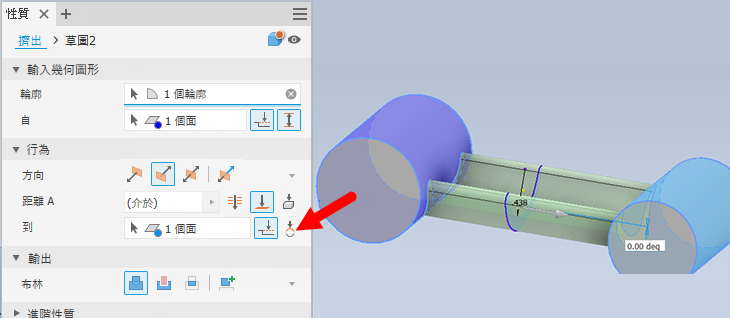

如果有多種可能的解法,切換「替用解法」選項可循環檢視可能的解法。
若要取得更多資訊,請參閱〈建立擠出特徵〉。
