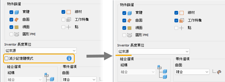

Import Options
已從「匯入」對話方塊中移除「減少記憶體模式」。
針對 OBJ 和 STL 匯入,已移除「載入時儲存元件」選項。

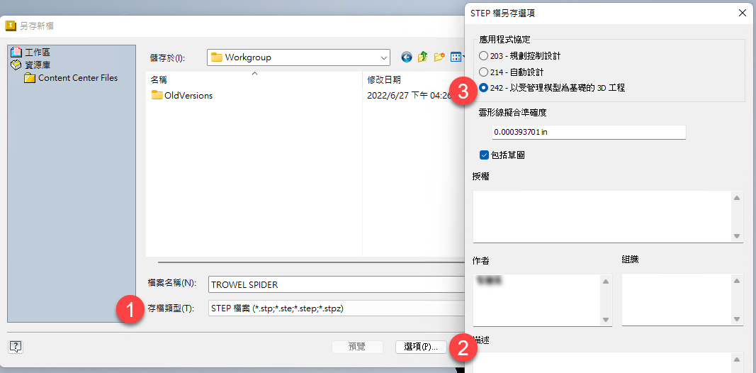

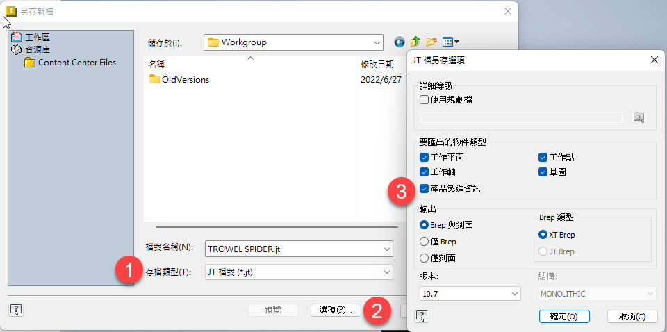

產品製造資訊 (PMI)
透過選取相關選項來以 JT 和 STEP 格式匯出組合時,可以包括零件文件中的 PMI。
JT 格式。
STEP AP 242 格式。
