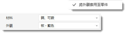

已在「插入」、「變更」、「重複使用」和「變更重複使用」的「進階設定」功能表中,加入了「將外觀套用至零件」選項。啟用此新選項,可以使框架零件與組合的顏色相同。先前,框架零件未使用組合的外觀顏色。

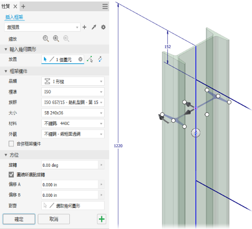

「插入」指令現在會預覽構件造型,並在您亮顯草圖幾何圖形時顯示原點圖像。如果沿放置草圖移動游標,可以在按一下之前變更原點位置和輪廓方位。
若要取得更多資訊,請參閱〈建立基本結構框架〉。
若要取得更多資訊,請參閱〈修改基準框架構件〉。

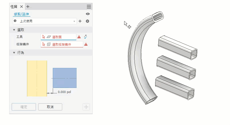

「修剪/延伸」指令現在支援選取曲面以定義工具。
若要取得更多資訊,請參閱〈修改接合形式或將接合形式套用至框架〉。

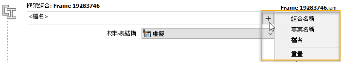

「檔案命名預設值」對話方塊已透過新功能進行增強,並進行更新以提高生產力。
已在「框架產生器」頁籤中加入以下增強功能:
對話方塊的外觀變得現代化。
為改善導覽,排列了內容以顯示為瀏覽器結構。
重新排列了內容以容納更多功能。
「加入屬性」區段被取代為
按鈕,並可按下圖所示進行存取:
加入了預設組合材料表結構的下拉式清單。
在檔案位置選項中,加入了「組合路徑」、「工作區」和「使用者路徑」。
加入了一個勾選方塊,以提供預設單位控制。清除「使用組合單位」勾選方塊,即可使用樣板單位;勾選該方塊,即可使用組合單位。
若要取得更多資訊,請參閱〈自訂框架產生器檔名和資料夾結構〉。
