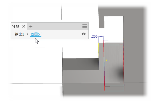

標記卡詮釋資料
Inventor® Ideas 提交
Inventor® Ideas 提交
Inventor® Ideas 提交
Inventor® Ideas 提交

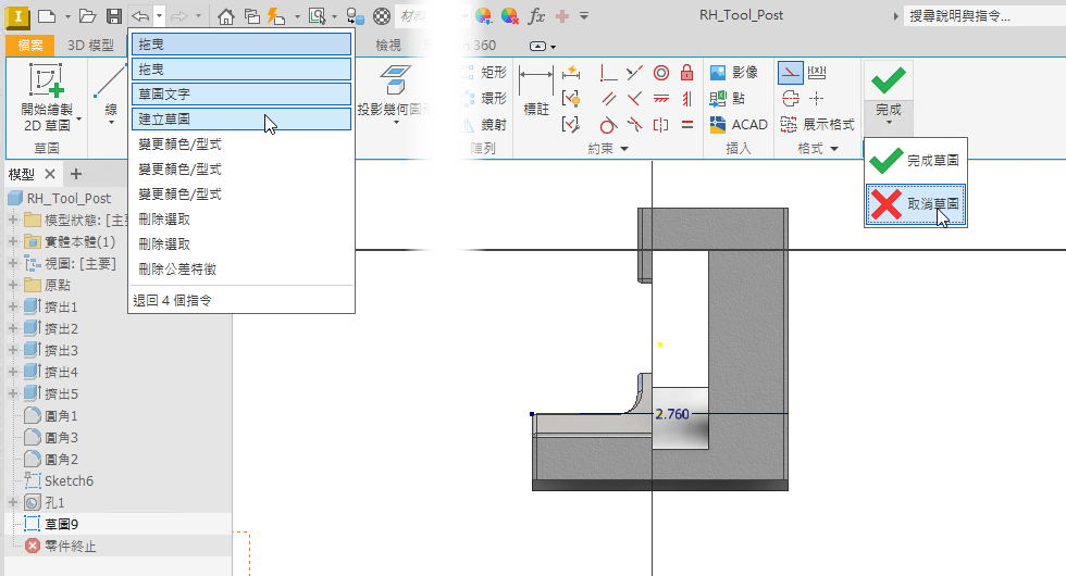

取消草圖
此增強功能會影響所有 2D 和 3D 草圖工作流程,而不考慮文件類型。對於圖面,這包括標題欄框、視圖草圖、圖紙草圖、符號草圖和圖框。對於零件,包括草圖圖塊。
啟動或編輯草圖時,「取消草圖」指令會使用「完成草圖」指令填充功能區。
「取消草圖」相當於將所有動作退回至草圖的建立或目前編輯之前的狀態。「退回」/「重做」清單會填入這些動作。
如果透過特徵軌跡編輯草圖,則取消草圖會終止特徵編輯。
