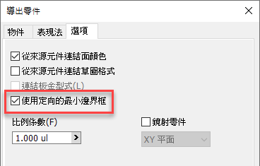

從此版本開始,您現在可以使用定向的最小邊界框來導出實體本體。在「導出零件」、「導出組合」和「製作零件」對話方塊的「選項」頁籤中,加入了新的「定向的最小邊界框」選項。依預設,會勾選此選項。若不勾選此方塊,則會以正投影邊界框導出本體。

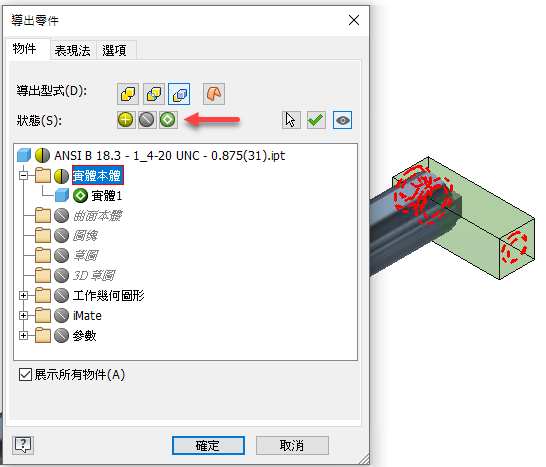

此外,針對零件,現在能夠以正投影邊界框表示導出零件中的所選元件。此選項已加入至「導出零件」和「製作零件」對話方塊,您可以僅套用至一個本體或整個「實體本體」資料夾。
若要取得更多資訊,請參閱〈建立導出零件或組合〉。

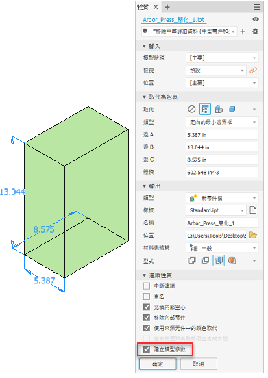

除了可以在導出指令中使用「最小方位邊界框」外,還可以在「簡化」對話方塊中使用此選項。當「取代為包裹」設定為「一體化包裹」時,可以在「性質」面板和圖形視窗中設定「邊 A」、「邊 B」和「邊 C」值。
在「性質」面板的「進階性質」中,加入了新的「建立模型參數」選項。選取後,會在簡化的檔案參數視窗中建立「邊 A」、「邊 B」和「邊 C」的三個唯讀參數。
若要取得更多資訊,請參閱〈從組合建立簡化零件〉。
