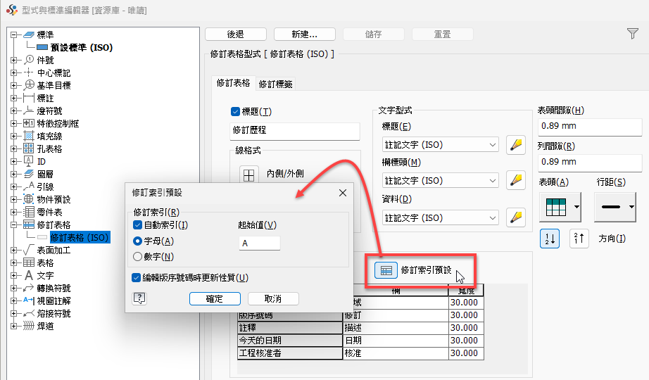

修訂表格的修訂索引設定
現在,可以從圖面樣板內而非透過修訂表格本身,指定預設編號 (字母或數字)。已在「型式與標準編輯器」中,為修訂表格加入新的「修訂索引預設」選項。
若要取得更多資訊,請參閱〈型式與標準編輯器 - 修訂表格型式參考〉和〈「修訂表格」參考〉。

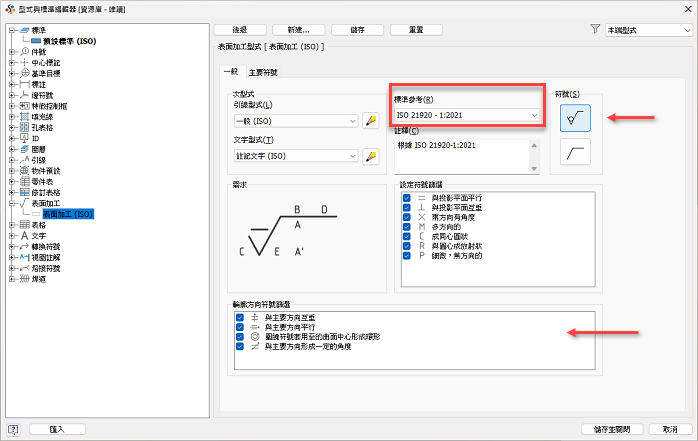

表面加工
現在,您可以根據 ISO 21920-1 標準定義表面加工符號。

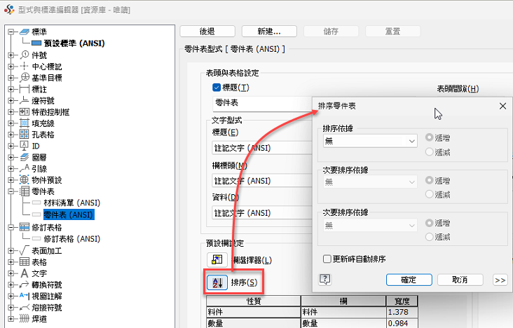

加入「排序零件表」選項
現在,您可以使用新加入的「排序」選項,在型式編輯器中直接為零件表,指定材料表中料件的排序順序。
若要取得更多資訊,請參閱〈型式與標準編輯器 - 零件表型式參考〉。
Inventor® Ideas 提交
