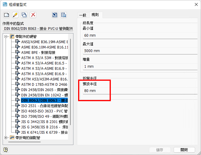

粗細管增強功能
在「粗細管型式」對話方塊中,「預設半徑」編輯欄位現在適用於所有粗細管型式。預設折彎半徑等於 2* 標稱直徑值。變更的值將用於新自訂折彎。將更新具有自訂折彎的既有佈線,以反映新折彎半徑值。
若要取得更多資訊,請參閱〈建立新粗細管型式〉。
