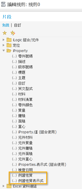

使用新的例證性質片段,可讀取和建立例證性質。
若要取得有關 iLogic 中片段的資訊,請參閱〈關於 iLogic 中的程式碼片段〉。

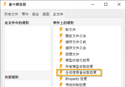

「事件觸發器」對話方塊中現在提供一個稱為「任何使用者參數變更」的新事件。在您變更使用者參數的值時,此事件會觸發。
若要取得 iLogic 中觸發器的資訊,請參閱〈使用 iLogic 中的事件觸發器〉。

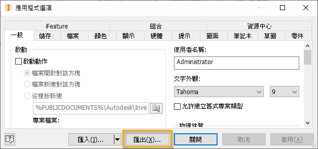

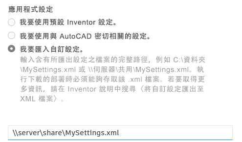

現在,您可以在「iLogic 規劃」對話方塊中建立一個部署,在其中包括您的自訂設定。
| 在「應用程式選項」對話方塊中,按一下「匯出」。「匯出」會將目前的「應用程式選項」和「iLogic 規劃」對話方塊中的設定儲存至一個 .xml 檔案。 | 建立部署時,請選取「我要匯入自訂設定」,然後輸入所匯出 .xml 檔案的路徑。 |
