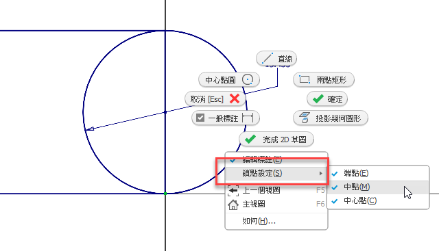

在草圖標註中篩選
在零件和組合的草圖中,加入了新選項,可讓您篩選草圖標註終止點,也稱為「鎖點」選項。它們包括「端點」、「中點」和「中心點」選項。此功能旨在防止在標註草圖物件時,意外選取不正確的點。
預設情況下會啟用所有選項。修改後,這些變更會在階段作業之間保留。
