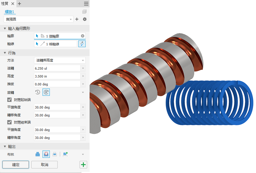

螺旋
若要取得有關「螺旋」指令的更多資訊,請參閱〈建立螺旋〉

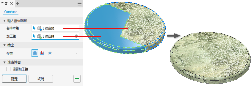

合併
若要取得有關「合併」指令的更多資訊,請參閱〈合併或分割本體或面〉

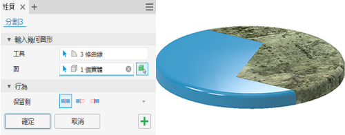

分割
若要取得有關分割面和本體的更多資訊,請參閱〈合併或分割本體或面〉

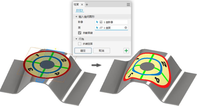

印花
若要取得有關印花的更多資訊,請參閱〈浮雕或加入印花至零件或曲面〉

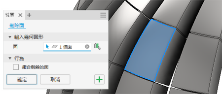

刪除面
若要取得有關刪除面的更多資訊,請參閱〈刪除或取代面〉

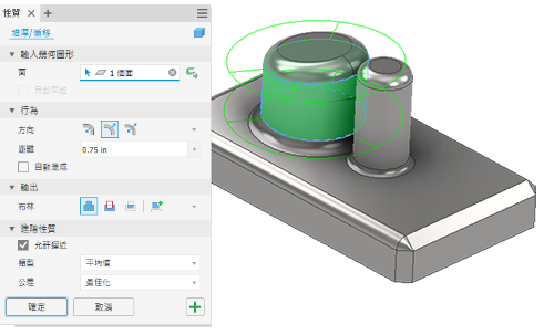

增厚/偏移
若要取得有關「增厚/偏移」指令的更多資訊,請參閱〈增厚面或偏移曲面〉。

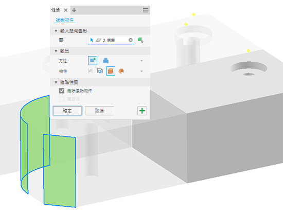

複製物件
若要取得有關「複製物件」指令的更多資訊,請參閱〈在零件、組合與建構環境之間複製物件〉

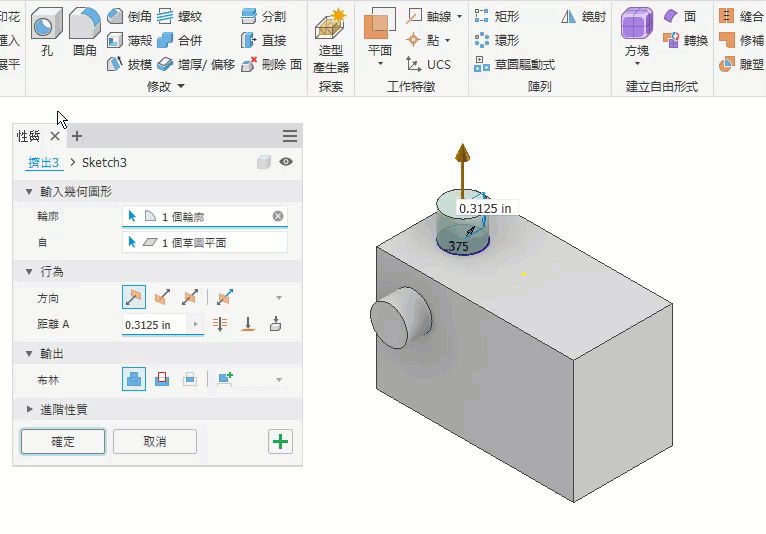

其他「性質」面板增強功能
增強了輸入亮顯和通知。在需要進行多次選取的指令中 (例如「合併」指令),可以看出這方面的增強。完成選取時,每個欄位都有一個彩色圓點,對應於圖形視窗中亮顯的選取項。作用中的選取器欄位會加上底線。
值編輯控制和 HUD - 選取特徵標註後,游標將置於欄位的末端。改進對建立公式或方程式的支援。
您可以使用「性質」面板軌跡,從特徵編輯環境切換至草圖環境。您也可以在功能區中按一下「返回
若要取得有關在環境之間移動的更多資訊,請參閱〈進入和離開環境〉。
