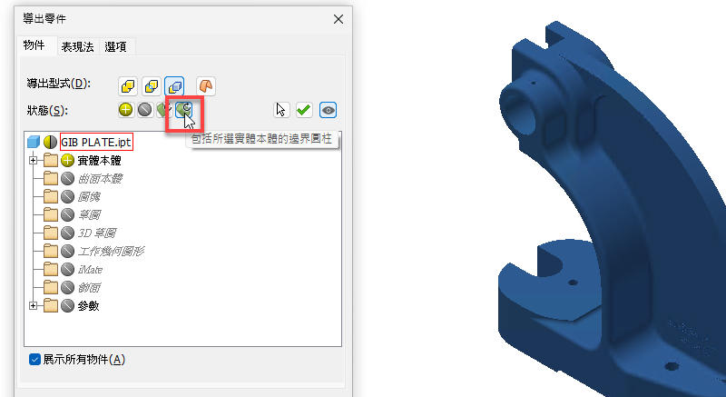

定向的邊界圓柱
查看對「導出組合」、「導出零件」和「製作零件」所做的改進。
從此版本開始,可以將導出零件和組合中選取的元件表示為邊界圓柱。此減少細節選項可減少記憶體消耗。邊界圓柱將更新,以反映導出元件或基準元件中的任何變更。此外,您還可以靈活地混合使用邊界方塊和邊界圓柱。這表示一個本體可以簡化為方塊,而另一個本體可以表示為圓柱。
