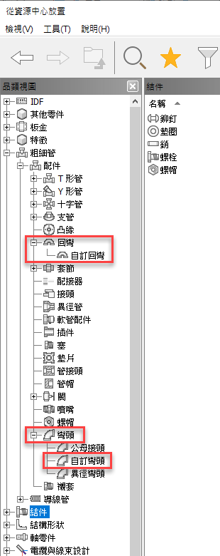

「粗細管型式」對話方塊提供新型式,可支援使用自訂彎頭 (「45 度自訂彎頭」、「90 度自訂彎頭」)。
標記卡詮釋資料
除了「自訂彎頭」資源庫,還加入了「自訂回彎」資源庫。同樣支援建立和發佈這兩個資源庫中的零件。
