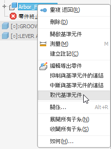

現在,您可以使用「取代基準元件」,在父系組合中取代導出零件或組合的基準元件。
若要取得更多資訊,請參閱〈管理導出關係〉。

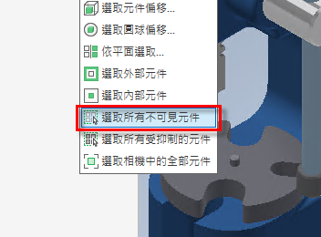

「選取所有不可見元件」指令
現在,您可以選取組合中所有設定為「不可見」的零件,因此不必手動選取組合或瀏覽器中的每個個別零件。使用「選取」下拉式清單中新加入的「所有不可見元件」選項,或快速存取工具列中的「選取所有不可見元件」,或在按住 Shift 鍵的同時按一下右鍵。
您也可以使用「自訂」對話方塊指定指令快速鍵。
若要取得有關組合元件可見性選項的更多資訊,請參閱〈組合元件的可見性〉。

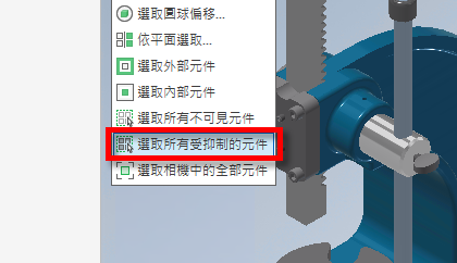

「選取所有受抑制的元件」指令
新的「選取所有受抑制的元件」選項可讓您選取組合中所有受抑制的元件,以便您可以將其切換為不受抑制狀態。您可以透過以下方式存取此選項:
使用「自訂」對話方塊可為指令指定快速鍵。
若要取得有關組合元件抑制選項的更多資訊,請參閱〈抑制元素〉。

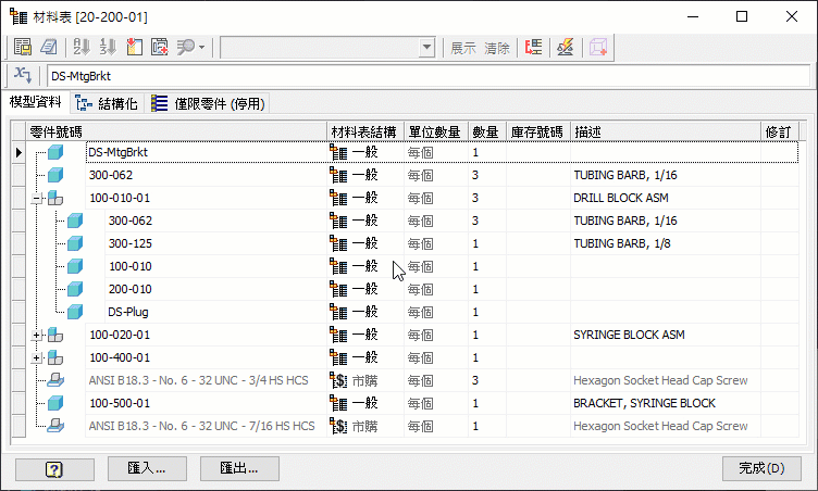

材料表 (BOM)
現在,您可以選取多個相鄰或不相鄰的儲存格,並刪除其內容。
若要取得更多資訊,請參閱〈使用材料表〉。
Inventor® Ideas 提交

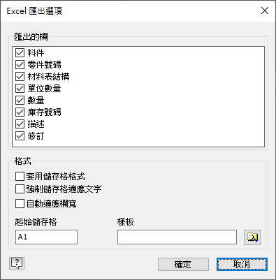

此外,您現在可以指定要匯出的組合材料表的欄和格式。我們已調整材料表匯出選項,使其與零件表和表格的可用選項一致。只有「包括標題」選項不可用,因為材料表沒有任何可自訂的標題。
若要取得更多資訊,請參閱〈將材料表匯出至工作表或文字檔〉。
