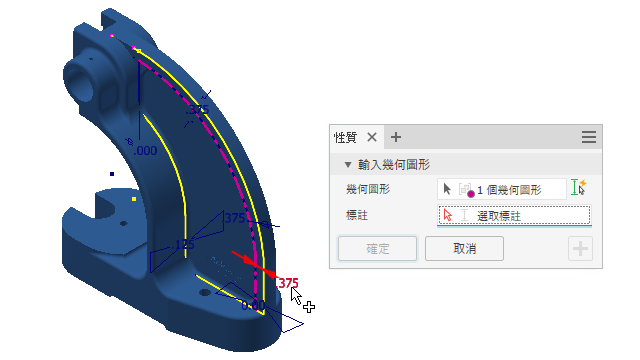

晉級標註
在零件和組合中,您現在都可以使用「註解」頁籤中新加入的「晉級標註」指令,從所選草圖或特徵的標註直接建立 3D 註解標註。
選取特徵或草圖以啟用標註,然後選取要晉級的標註。
若要取得更多資訊,請參閱〈晉級標註〉。
