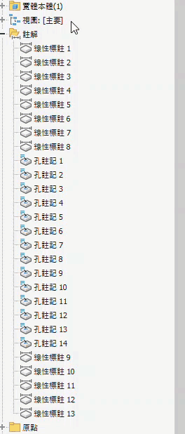

3D 註解
現在,您可以在模型瀏覽器中重新排序 3D 註解。

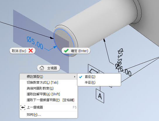

直徑和半徑標註
建立或編輯 3D 註解時,您可以將直徑標註變更為半徑標註,或將半徑標註變更為直徑標註。您可以選取多個相同類型的標註,並同時對其進行變更。
Inventor® Ideas 提交
若要取得更多資訊,請參閱〈關於 3D 註解以及以模型為基礎的定義〉。

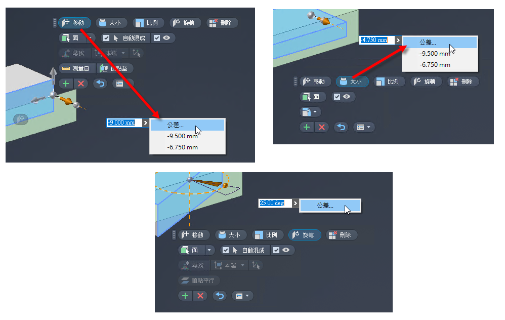

公差增強功能
您現在可以在直接編輯特徵時設定公差,因為該選項已加入至「移動」、「大小」和「旋轉」的關聯式功能表。
Inventor® Ideas 提交
