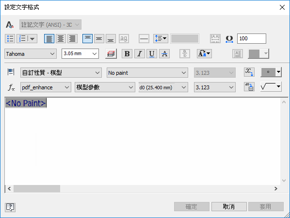

3D 註解
現在,您可以在「引線文字」、「一般註記」和「一般輪廓註記」指令中加入自訂性質。
若要取得更多資訊,請參閱〈使用文字和引線〉。
