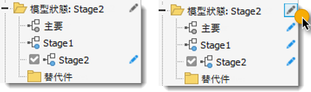

透過變更瀏覽器中的「編輯範圍」切換,您可以決定編輯僅套用至作用中的構件,還是套用至所有構件。

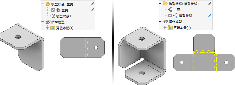

板金零件也可受益於模型狀態。現在,使用模型狀態,您可以建立具有獨特摺疊特徵和展開圖的規劃。

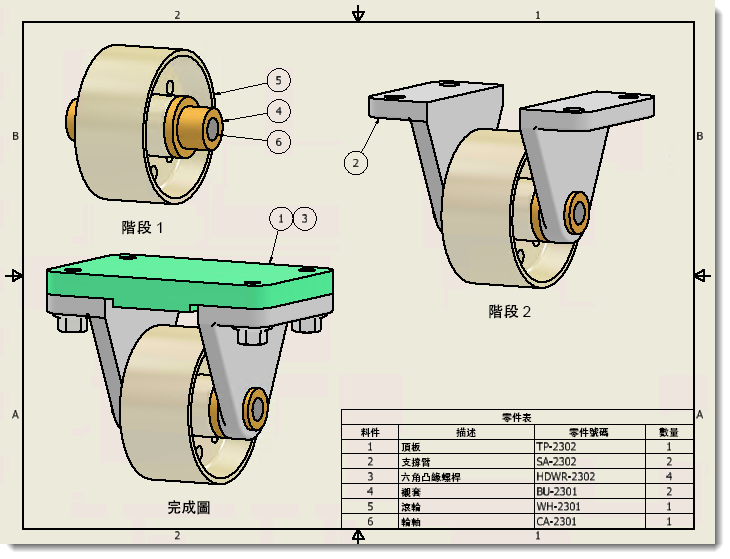

圖面
您可以在建立圖面視圖時選取模型狀態。零件表會顯示所選模型狀態構件及其 iProperty。
從替代件模型狀態建立的視圖可反映圖面視圖中替代件零件的狀態。
