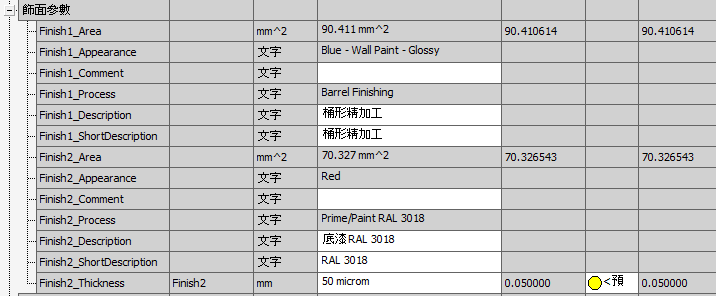

在「參數」對話方塊的「飾面參數」品類中,每個飾面特徵設定都有一個參數,該參數具有對應的唯一名稱。可以匯出所有飾面參數。匯出的參數會顯示在 iProperty 中。請注意,iProperty 中的變更不會影響模型的飾面特徵參數。
