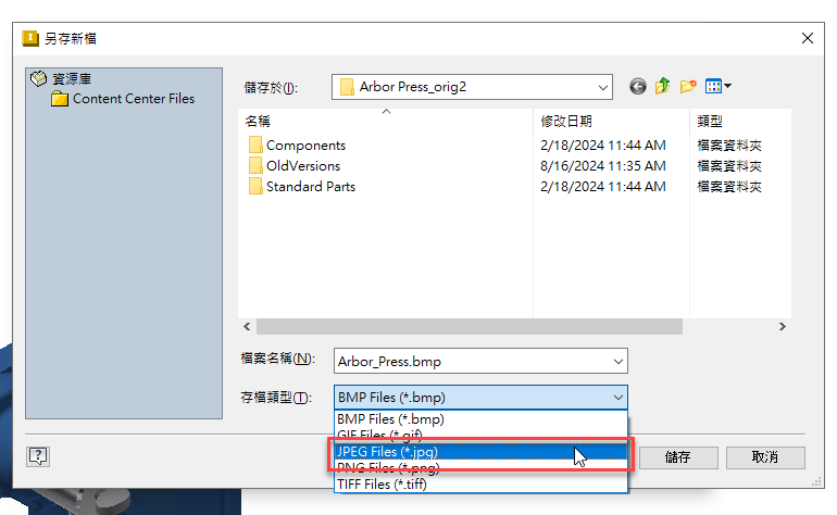

預設影像匯出檔案格式
Inventor 現在會記住上次使用的影像匯出檔案格式,並將其套用至後續階段作業。
