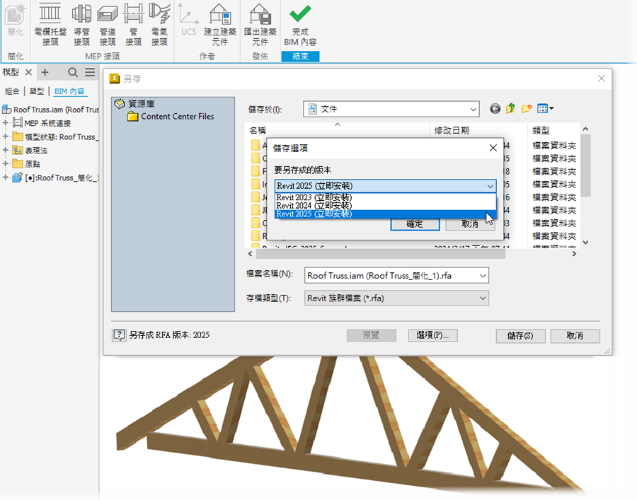

輸出至選取的 Revit 版本
您現在可以匯出至 Revit 2023 和更高版本。如果未安裝相符的 Revit Core Engine (RCE),則系統會提示您進行安裝。安裝進行時,您可以在 Inventor 中執行其他工作。安裝完成後,請重新啟動您在安裝之前使用的指令。
注意事項: 僅對儲存至 Revit 2023 和更高版本的檔案有效。

使用「BIM 內容」環境輸出 RFA 檔案時,按一下「選項」按鈕可存取 Revit 版本清單。
若要取得更多資訊,請參閱〈匯出建築元件〉。
