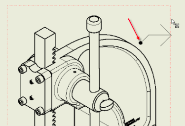

根據轉換符號的放置,有三種類型的轉換符號。
邊:若要建立此類型的轉換符號,可在建立過程中,從視圖或草圖選取特定幾何圖形。也可以重新貼附。

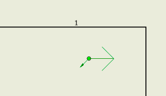

面:在視圖邊界框內的空白空間中產生面時建立。
圖紙:在圖紙的空白空間中產生圖紙時建立。
