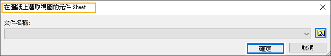

「在圖紙上選取視圖的元件」對話方塊增強功能

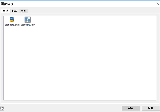

建立新圖檔時直接存取圖紙格式樣板。

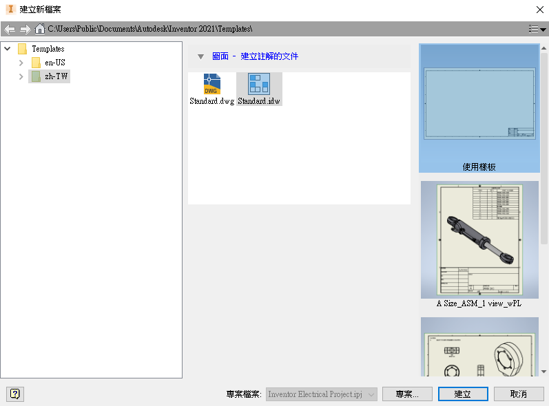

在零件檔或組合檔中:「建立圖面視圖」關聯式功能表選項,現在會啟動簡化的「建立新檔案」對話方塊。縮圖展示儲存在圖面樣板檔中的圖紙格式。
| 2021 | 2021 版之前 |

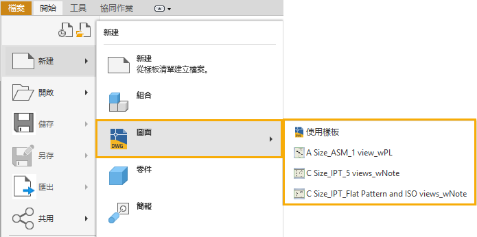

從「檔案」功能表:新圖示列功能表會列示圖面樣板,以及儲存在圖面樣板檔中的任何圖紙格式。
