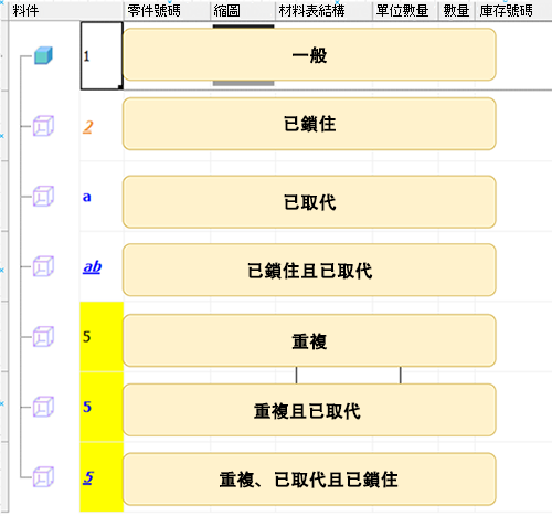

新材料表料件狀態指示器
材料表料件可以被取代、複製或鎖住。現在,這些條件的料件號碼顯示會有所不同。
