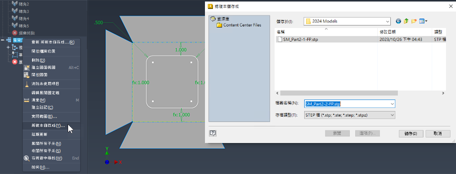

板金增強功能
展開圖
以 STEP 格式輸出板金展開圖。輸出為簡單的實體模型。展開圖草圖可包含在輸出中,並且必須在匯出時顯示。無論展開圖是否處於作用中,「將複本儲存成」均可用。
若要取得更多資訊,請參閱〈 [關於板金展開圖](topicid=About Sheet Metal Flat Patterns)〉和〈使用板金展開圖〉。
