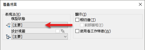

覆疊視圖中的模型狀態支援
為零件建立覆疊視圖時,您可以選取想要展示在視圖中的模型狀態。例如,在處理前和處理後展示零件時,此選項會有用。
若要取得更多資訊,請參閱〈使用覆疊視圖〉。

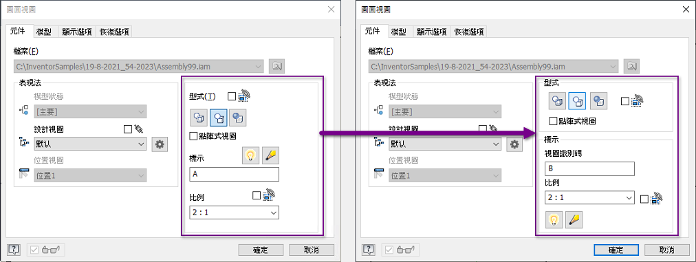

改進了與視圖標示相關的使用者介面

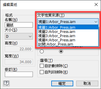

圖紙的文字性質來源
可以選取任何視圖模型參考,做為圖紙中文字、標題欄框和草圖符號的主要性質來源。先前,文字中的性質永遠參考第一個圖面視圖中的模型。
在「編輯圖紙」對話方塊中,使用「文字性質來源」下拉式功能表指定視圖模型參考。

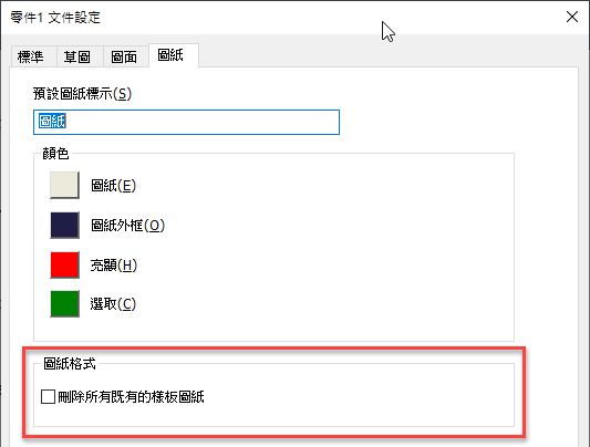

從新圖面移除既有圖紙
新的「刪除所有既有的樣板圖紙」選項已加入至「檔案設定」的「圖紙」頁籤,當您從預先定義的圖紙格式建立圖面時,此選項會自動移除既有圖紙。僅會保留此圖紙格式的圖紙。請確保在包含您所使用圖紙格式的同一文件(通常為樣板)中,也啟用此選項。
如果要取得更多資訊,請參閱〈「圖紙」頁籤參考 (「文件設定」)〉。
