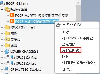

Fusion 匯出
傳送至 Fusion 360 的模型在 Inventor 模型瀏覽器 >「Fusion 匯出」資料夾中具有瀏覽器節點。在此版本中,您只需按一下,即可在 Fusion 360 中更新並開啟模型。在瀏覽器節點關聯式 (右鍵) 功能表中,按一下「更新並開啟」

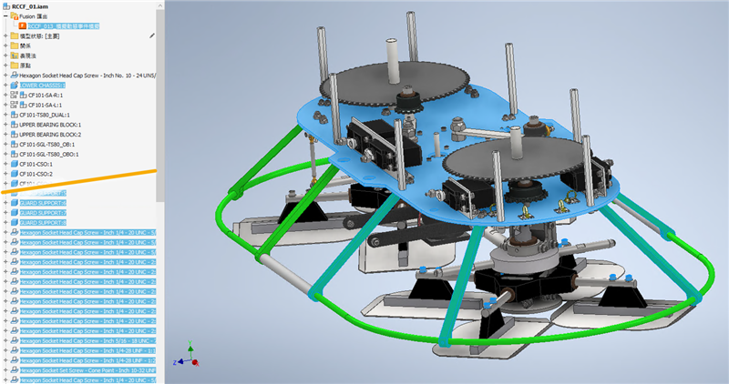

若要檢視「Fusion 匯出」資料集中包括的元件,請選取資料夾中的瀏覽器節點,瀏覽器和圖元區中便會亮顯包括的元件。
