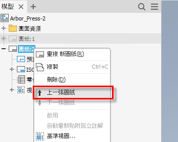

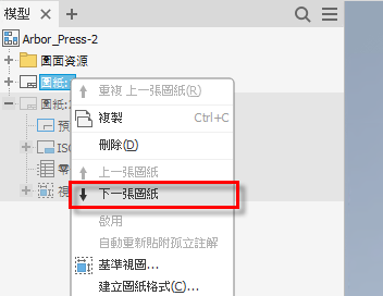

瀏覽多張圖紙
在舊版 Inventor 中,您必須按兩下圖紙才能啟用圖紙。現在,您可以使用「下一張圖紙」或「上一張圖紙」指令,從所選圖紙開始瀏覽圖面中的多張圖紙。如果需要,您可以為這些指令指定快速鍵。
若要取得圖紙的更多資訊,請參閱〈使用圖面樣板、圖紙和圖紙格式〉。
