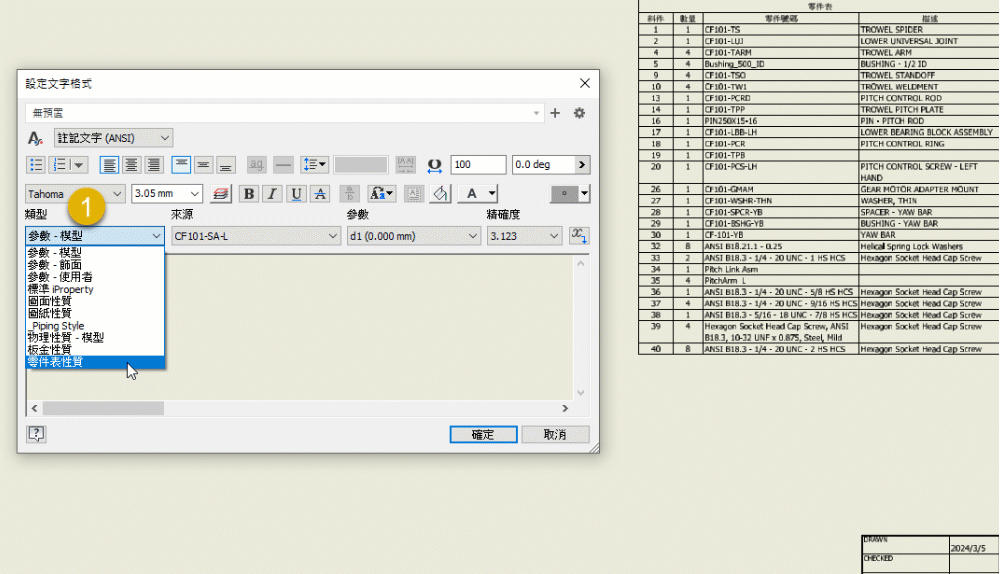

在文字中使用零件表性質
在「文字」對話方塊,已加入將零件表性質加入至任何圖面文字的功能。
若要取得更多資訊,請參閱〈圖面中的文字〉、〈在圖面內加入一般註記〉和〈「設定文字格式」參考〉。
