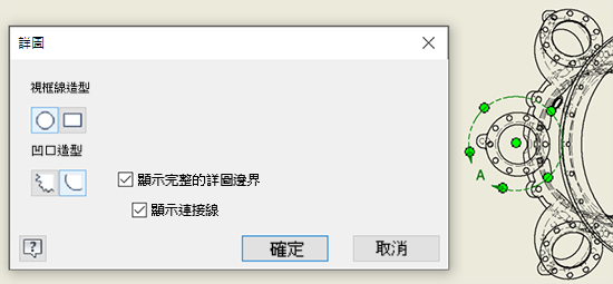

詳圖
最近的詳圖設定會用於填入對話方塊以供日後使用。
保留的設定包括:
Inventor® Ideas 提交
若要取得有關詳圖的更多資訊,請參閱〈關於詳圖〉。
若要取得有關使用詳圖的資訊,請參閱〈建立和編輯詳圖〉。

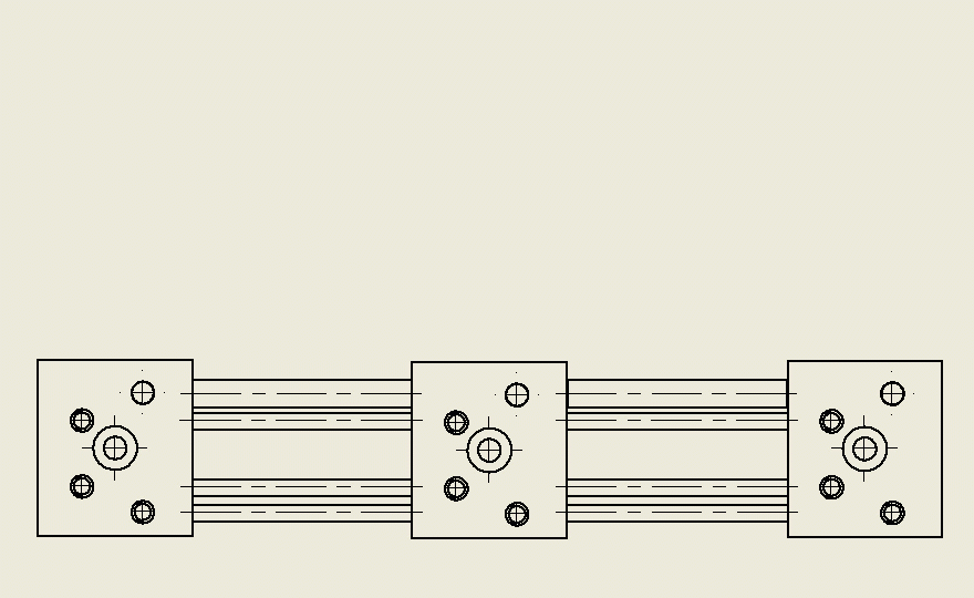

註解:座標式標註集、基線式標註集和連續標註集
改進了標註集 (座標式、基線式、連續) 工作流程:按一下「繼續」以放置標註集,然後繼續選取構件或使用 Esc 鍵結束指令。加入座標集構件時,可使用 Esc 鍵結束指令。加入的每個構件均記錄在「退回」清單中。

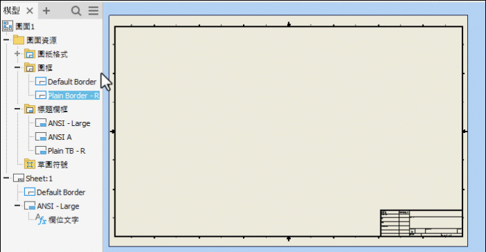

圖面資源
使用取代標題欄框或圖框關聯式功能表中的「插入」,輕鬆取代目前的標題欄框或圖框。
Inventor® Ideas 提交
若要取得更多資訊,請參閱〈使用標題欄框〉和〈使用圖框〉。

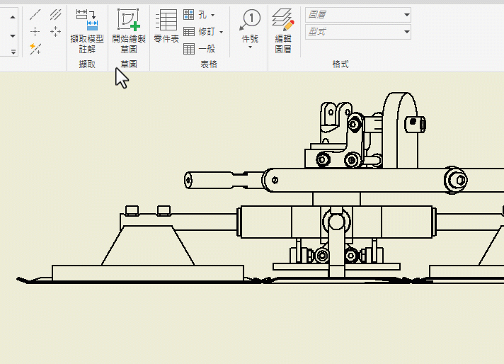

圖面視圖中的 3D 模型註解
可在組合圖面視圖中擷取套用至零件的 3D 模型註解。
Inventor® Ideas 提交
Inventor® Ideas 提交
Inventor® Ideas 提交
Inventor® Ideas 提交
若要取得更多資訊,請參閱〈擷取圖面中的模型註解〉。

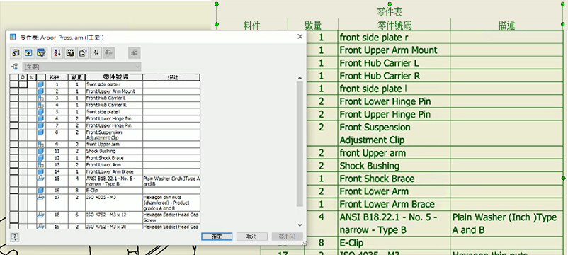

零件表編輯和導覽
「零件表」對話方塊現在是共存式對話方塊。這表示,在對話方塊中工作時,您可以在圖面中平移和縮放。如果您使用平移或縮放,請使用 Esc 結束,而不關閉對話方塊。
Inventor® Ideas 提交
若要取得更多資訊,請參閱〈關於零件表〉。
