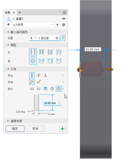

現在,在零件和組合中,您都可以在建立孔時使用 3 種新鑽尖類型 (平面 W、角度 V、角度 Y)。「角度 Y」類型會建立鑽尖,該鑽尖會納入孔深度參數。「平面 W」類型會導致建立平頭鑽尖。

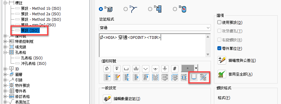

在「孔註記」對話方塊中加入「鑽尖類型」按鈕,用於將 標籤加入至 2D 和 3D 孔註記註解。使用此標籤,作用中的鑽尖類型將包括在註解中,並由下列符號表示:
標記卡詮釋資料
此外,在「孔註記」對話方塊中加入「螺紋方向」按鈕,可為螺紋方向加入 標籤。勾選「左手螺紋」方塊,註解中的「左手螺紋」將顯示「LH」。
格式是使用「型式編輯器」進行管理。
