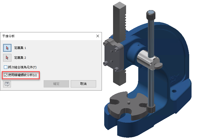

停用「干涉分析」的延伸螺紋深度分析
建立具有螺紋特徵的孔時,螺紋並非總是從孔開頭到孔末端。這會在設計中產生干涉。現在,您可以選擇排除延伸螺紋深度分析。在「干涉分析」對話方塊中,取消勾選新加入的「使用精確螺紋分析」方塊。
若要取得更多資訊,請參閱〈分析元件之間的干涉〉。

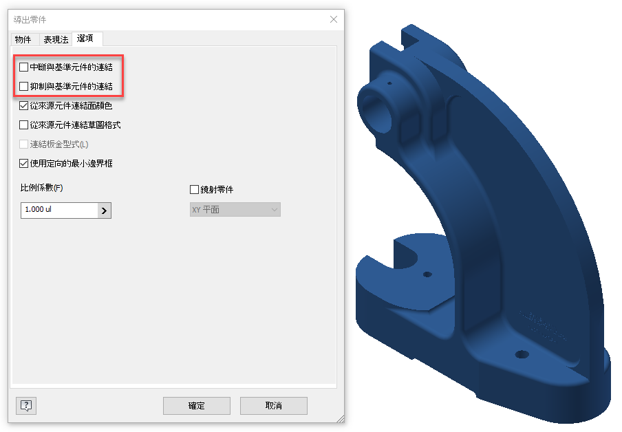

「中斷連結」和「抑制連結」選項
您現在可以選擇抑制基準元件與簡化零件之間的連結。「簡化」對話方塊的「進階選項」中已加入「中斷連結」選項
此外,在建立導出零件或組合時,您可以使用新勾選方塊,選擇抑制或中斷基準元件與導出零件或組合之間的連結。
若要取得更多資訊,請參閱〈從組合建立簡化零件〉、〈建立導出零件或組合〉和〈「製作零件」參考〉。

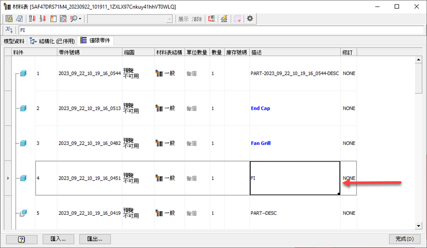

取代材料表中的 AnyCAD 參考檔案 iProperty。
現在可以更輕鬆地編輯匯入模型的 iProperty 資訊 - 您可以直接在材料表中取代參考 AnyCAD 檔案的標準和自訂 iProperty。
