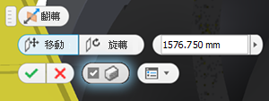

在拖曳剖面視圖平面期間,控制剖面視圖收頭預覽。
依預設,會將收頭可見性設定為在零件計數 <= 500 時,顯示剖面幾何圖形的收頭。如果零件計數 > 500,則不會顯示收頭。您可以透過選取或除選小工具列中的選項,來取代設定。
