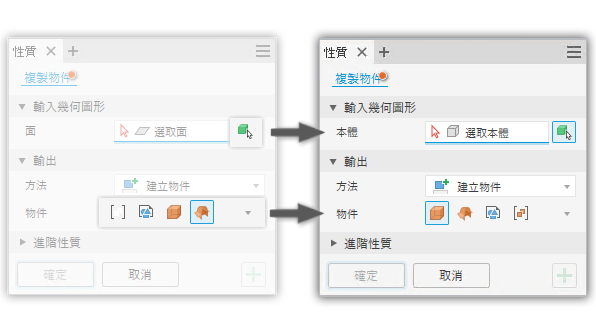

複製物件
對「複製物件」指令進行了兩項改善:
若要取得有關「複製物件」指令的更多資訊,請參閱〈在零件、組合與建構環境之間複製物件〉。

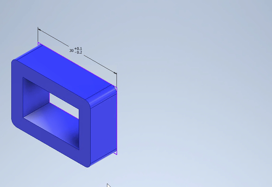

3D 註解
先前,如果從晉級的草圖標註建立的 3D 註解變更為「參考」,草圖標註會變更為從動標註。在此版本中,如果 3D 註解變更為「參考」,草圖標註不會再變更為從動標註。
若要取得有關 3D 註解的更多資訊,請參閱〈使用一般註解〉。
