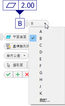

使用者定義的 3D 註解基準目標平面
現在,您可以使用以下方法定義公差特徵:
啟動「公差特徵」指令,選取特徵,然後選擇「確定」。放置註解後,按下拉式清單以檢視選項。
若要取得更多資訊,請參閱〈使用公差特徵註解和「公差顧問」〉。

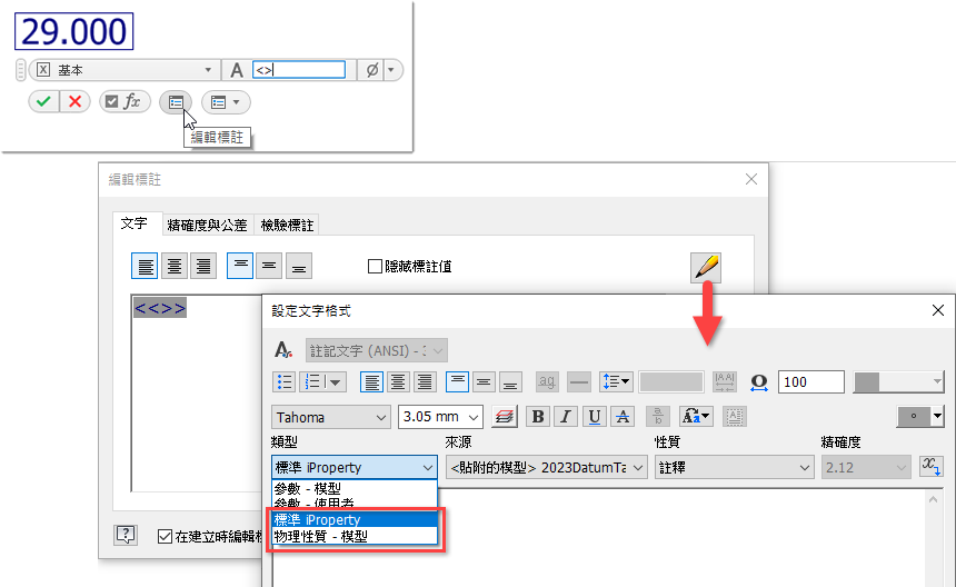

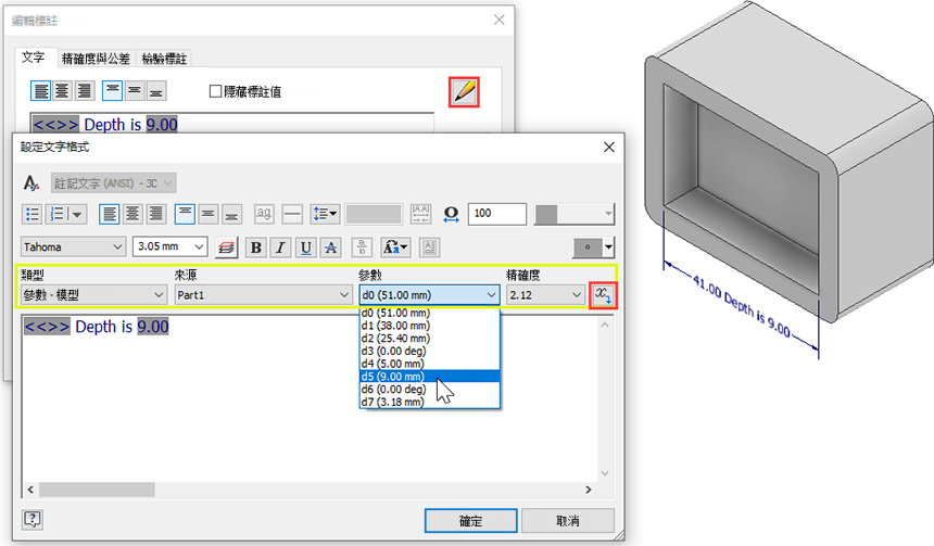

參數存取
「3D 註解」現在可以存取「參數」以進行文字輸入。
若要取得更多資訊,請參閱〈「設定文字格式」參考〉。

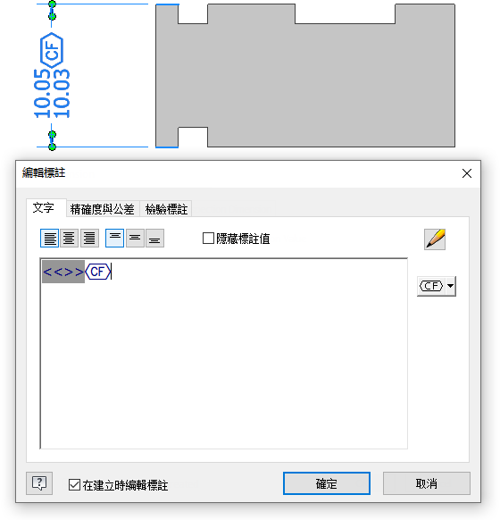

連續特徵
現在,3DA「編輯標註」和「設定文字格式」對話方塊中可使用 CF 符號。
若要取得更多資訊,請參閱〈編輯標註參考〉。

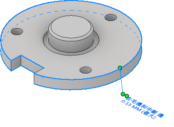

將多個面、邊和頂點與 3D 引線關聯
現在,您可以將選取的幾何圖形與單一 3D 引線關聯。在建立或編輯期間,按一下右鍵並選取「加入/移除關聯的幾何圖形」,然後視需要點選邊、面或頂點。建立引線後亮顯該引線,可檢視關聯的幾何圖形。

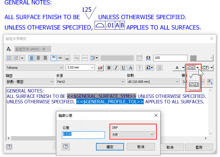

一般表面加工和一般表面輪廓
若要取得更多資訊,請參閱〈使用文字和引線〉。

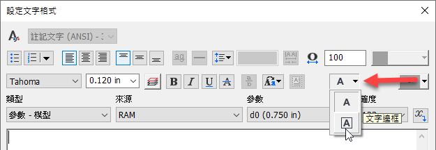

展示引線文字和一般註記的矩形邊框
現在,您可以使用「設定文字格式」對話方塊中的選項,為「3DA 引線文字」和「一般註記」加入矩形邊框。

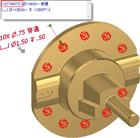

孔交叉亮顯
使用 QTYNOTE 時,會為參與 3DA 孔註記的孔啟用交叉亮顯。
