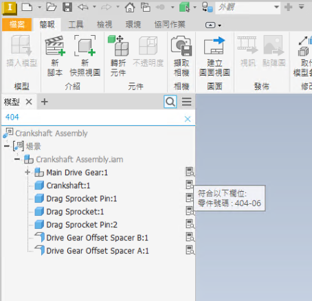

簡報增強功能
在此版本的 Inventor 中,加入了搜尋 IPN 檔案類型的從屬文件 iProperty 的功能。
現在,您還可以選取所需的模型狀態。在場景中按一下滑鼠右鍵,從關聯式功能表中選取「表現法」,然後選取模型狀態。

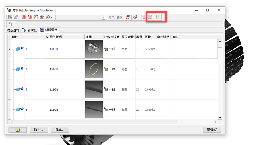

材料表中新增的「數量為零」切換開關
重新設計了「材料表」對話方塊。在工具列中直接加入了兩個選項,用於展示或隱藏數量為零的料件。使用工具列中新增的「隱藏/展示數量為零的列」切換開關。該選項處於作用中時,您還可以使用新的「自動依順序重新編號」切換開關,按順序重新編號。
切換展示或隱藏數量為零的料件的功能。注意事項: 這受到模型狀態中元件抑制的影響。
啟用或停用按順序對料件自動重新編號。注意事項: 僅在「隱藏/展示數量為零的列」切換開關開啟時,此選項才會啟用。此選項處於啟用狀態時,每種模型狀態都可以有其自己唯一的材料表編號。
若要取得更多資訊,請參閱〈材料表參考〉。

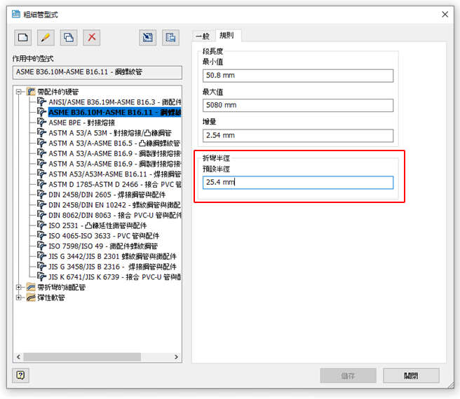

粗細管增強功能
現在,所有預設的折彎半徑值都會儲存至匯出的粗細管型式。粗細管型式中的折彎半徑可以匯出至 XML 檔案,也可以從該檔案匯入。
