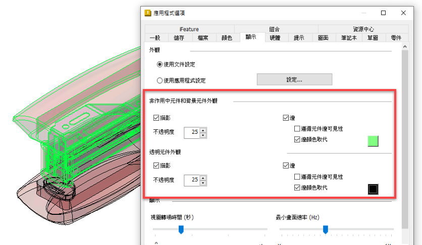

從視覺上區分圖元區中的透明元件與非作用中元件
依預設,透明元件現在會帶邊彩現,因此在圖元區中檢視時,它們在視覺上與非作用中元件是不同的。可在「應用程式選項」「顯示」頁籤上,分別自訂非作用中元件和透明元件的視覺型式。請在對話方塊的「非作用中元件和背景元件外觀」「透明元件外觀」區域,指定這些選項。
現在可以使用其他控制來彩現透明元件和非作用中元件的邊。其中包括使用不同視覺樣式追蹤邊可見性,以及使用一般邊顏色 (而不僅僅是固定邊顏色) 的選項。
若要取得更多資訊,請參閱〈「顯示」頁籤參考 (「應用程式選項」)〉。

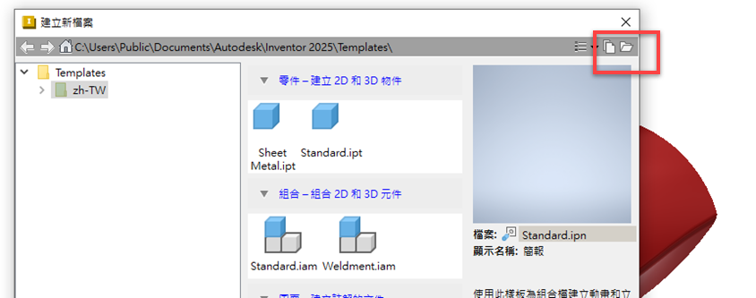

存取樣本位置
現在,使用「建立新檔案」對話方塊,可以更輕鬆存取樣板檔案。在右上角加入了兩個選項:

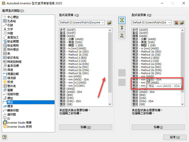

對「型式資源庫管理員」清單控制的更新
在「型式資源庫管理員」中,名稱較長的型式現在具有水平捲動軸,以便於查看。此外,為所有型式加入了工具提示。
若要取得有關「型式資源庫管理員」的更多資訊,請參閱〈型式資源庫管理員參考〉。
