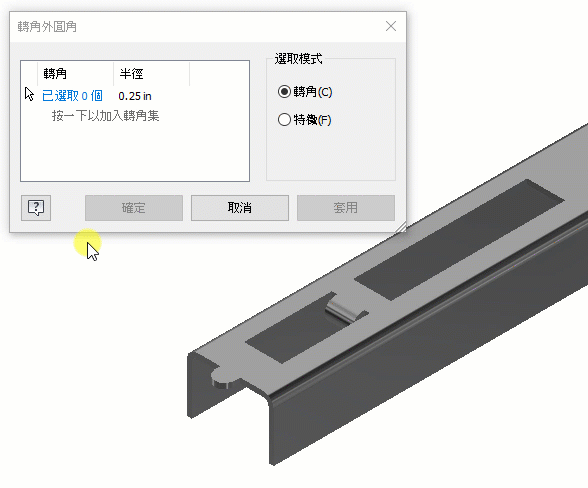

板金增強功能
先前,使用「轉角外圓角」「轉角倒角」指令,為轉角建立外圓角和倒角時,必須逐一選取轉角邊。現在,您可以使用窗選方式,選取要建立外圓角和倒角的邊。
