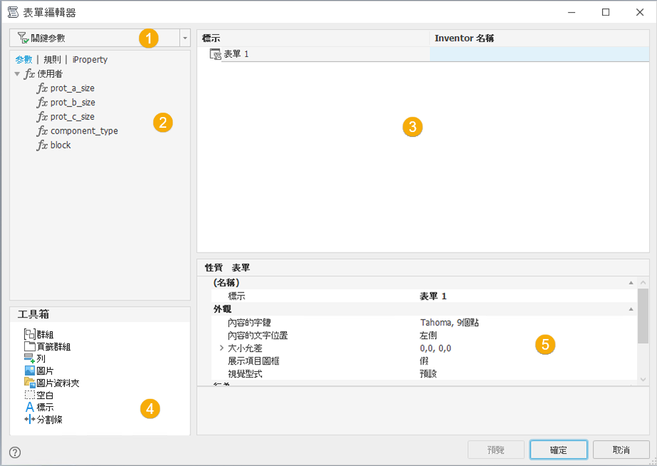

針對以下各項篩選「參數」頁籤上的清單:
將頁籤中的項目拖放到表單設計樹中,以在使用者介面設計上加入控制。只有既有參數和規則會顯示在頁籤上。
在表單設計樹區域中設計使用者介面。
將項目拖放到表單設計樹中。
為表單設計樹中亮顯的項目定義性質。性質會根據選取的項目發生變化。
