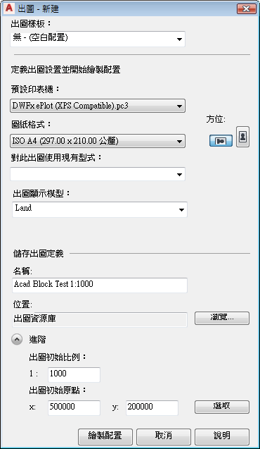

- 建立新出圖。
- 使用如下所示的設定。
- 按一下「繪製配置」以開啟出圖進行編輯。

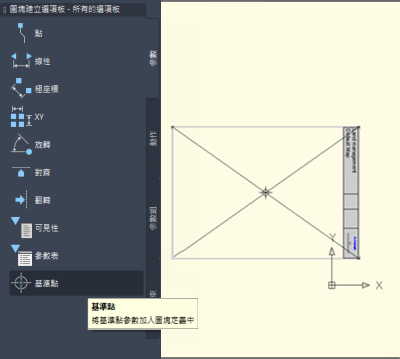

- 在新建立的出圖圖面中,鍵入 BEDIT 以開啟 AutoCAD 「圖塊編輯器」。
- 建立 297 單位寬和 210 單位高 (A4) 的新 AutoCAD 圖塊。
- 設定圖塊的基準點為其中心。
- 關閉圖塊編輯器。

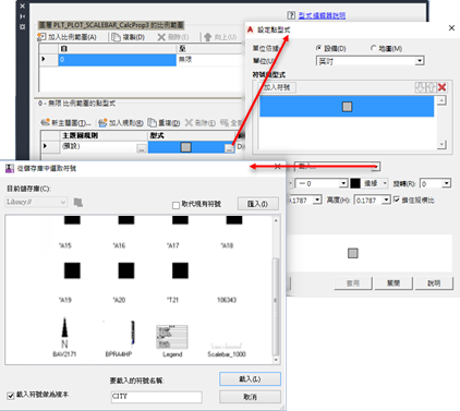

- 在「顯示管理員」中,選取「圖層」然後按一下「型式」。
- 在「型式編輯器」中的「點型式 0 - 無限比例範圍」下,在標示為「型式」的欄中按一下「瀏覽」按鈕。如下所示設定參數:
- 符號:選取您剛剛從目前圖面建立的圖塊。
- 單位依據:地圖空間
- 單位:公尺
- 寬度:297 (A4,1:1000)
- 高度:297 (設定寬度時自動設定)
- 填滿顏色:保留原始顏色。
- 邊緣顏色:保留原始顏色。
- 旋轉:輸入表示式 ORIENTATION * 0.9 + 90
- 儲存目前顯示模型並覆蓋既有出圖顯示模型。

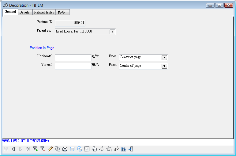

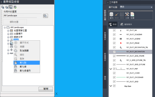

- 如下所示數化新出圖點裝飾圖徵。
- 如下所示開啟該點圖徵的一般形式,並設定其位置為頁面中心。
更新後,AutoCAD 圖塊將在圖紙上置中。
已使用您建立的 AutoCAD 圖塊設定點裝飾圖徵型式。此 AutoCAD 圖塊的基準點設定為其中心。由於點裝飾圖徵在圖紙上置中,AutoCAD 會正確地定位。

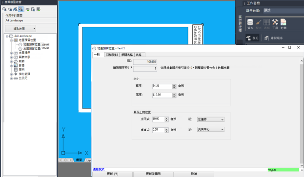

- (可選) 建立 (主要) 地圖預留位置,並將其設定為預先定義的寬度和位置。
- 為此地圖預留位置擷取地圖。
- 指定既有顯示模型。
- 如果需要,套用旋轉值。

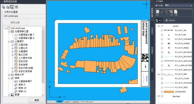

- (可選) 透過為出圖比例、概覽地圖以及任何其他所需的元素加入標示以延伸出圖。
此處展示的出圖比例為 1:1000。
