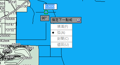

- 按一下其他三個點,以定義宗地的起點及其前三條邊。
- 按鍵盤上的向下箭頭可以在動態輸入行中查看選項功能表。
- 再次按向下箭頭直到在「關閉」旁展示一個點,表示已將其選取。
使用動態輸入繪製宗地。
