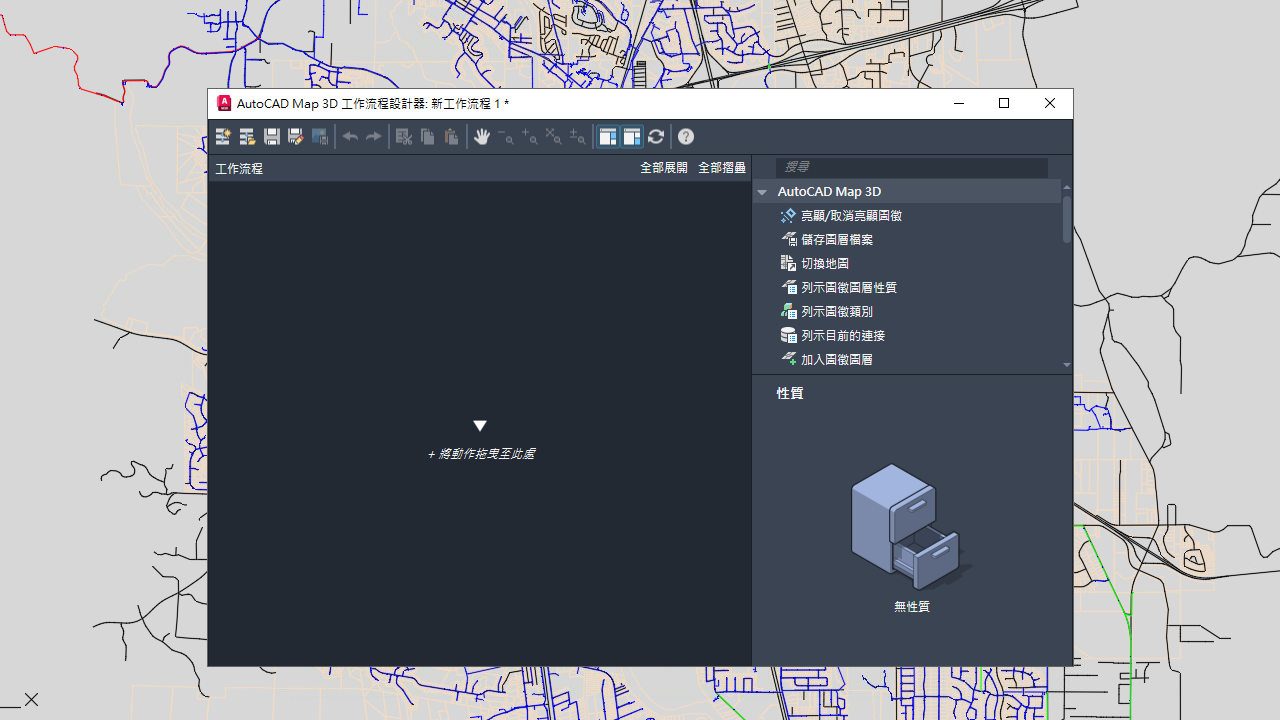

AutoCAD Map 3D 2025 提供增強的工作流程體驗。
現在,您可以使用「選項」對話方塊,透過自訂「工作流程設計器」的顏色設定,在深色主題或淺色主題之間進行選擇。「工作流程設計器」中的圖示已更新,能夠最佳化可見性並提供卓越的檢視體驗,尤其是在高解析度顯示器上使用深色主題時。
在「工作流程設計器」中,「動作」區域上方提供一個便捷的搜尋方塊。這可讓您快速篩選所需的特定動作。所選動作的性質會顯示在右側窗格中,無需像先前版本一樣使用單獨的對話方塊。
「工作流程設計器」經過重新設計,現在的功能是做為編輯工具,而不再是執行工作流程的工具。若要執行工作流程,您必須儲存該工作流程並返回至 AutoCAD Map 3D 2025 工具集。
