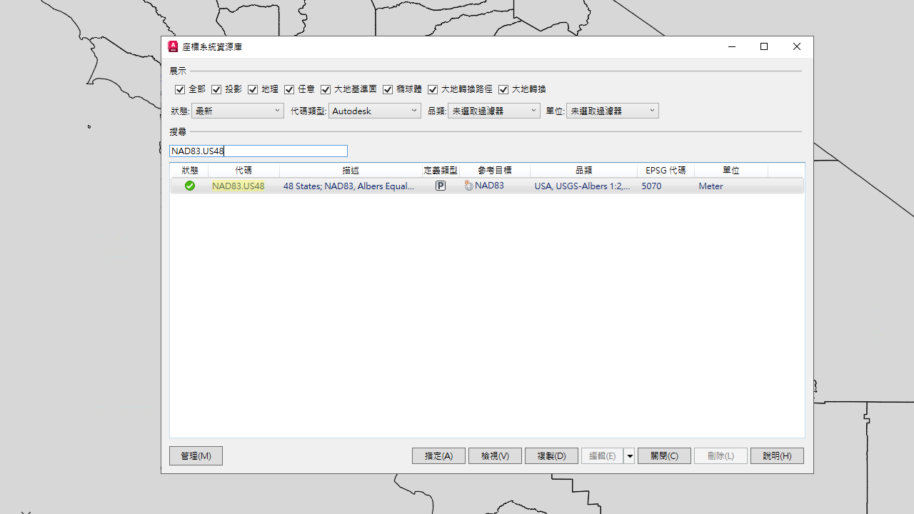

座標系統更新
AutoCAD Map 3D 2025 現在支援各種類別的一系列新座標系統。這些元素包括:
CGCS2000
UKGG951
Amtrak Northeast Corridor
US Albers NAD83
Iceland ISN2016
Balkan Zone 7 (斯洛維尼亞)
這些新增內容可幫助您使用更廣泛的地理資料和座標系統。
AutoCAD Map 3D 2005 工具集還包括新功能,可讓您使用新的 GEOCSASSIGN 指令為北距/東距和高程指定座標系統。
