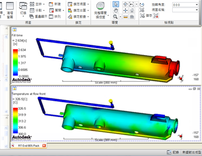

在一個研究中檢視多個結果
「分割」指令將「模型視圖」窗格分為不同的面板,以便您可以同時檢視來自相同研究的多個結果。每個結果的名稱都會展示在各個面板的左上角。
分割視窗
若要分割視窗,請按一下 (「檢視」頁籤 >「視窗」面板 >「分割」),然後選取適當的選項:
若要移除分割,請按兩下面板之間的邊界,或將其拖曳至「模型視圖」窗格的邊緣。

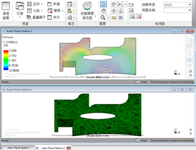

檢視多個研究
「並排」指令將「模型視圖」窗格分為不同的面板,以便您可以同時檢視多個研究。每個研究的名稱都會展示在研究標題列。
並排視窗
若要並排視窗,請按一下 (「檢視」頁籤 >「視窗」面板 >「並排」),然後選取適當的選項:
