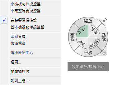

SteeringWheels 功能表選項
若要存取此對話方塊,請先確定 SteeringWheel 處於作用中,然後按一下滑鼠右鍵查看功能表選項。
小檢視物件操控盤顯示小檢視物件操控盤。
小完整導覽操控盤顯示小完整導覽操控盤。
完整導覽操控盤顯示大完整導覽操控盤。
基本檢視物件操控盤顯示大檢視物件操控盤。
回到首頁前往與模型一起儲存的「主視圖」。此視圖與 ViewCube 工具的「主視圖」選項同步。
佈滿視窗重調目前視圖大小並將其置中以顯示所有物件。
還原原始中心將視圖中心點還原至模型範圍。
選項顯示您可以從中調整操控盤環境設定的對話方塊。
關閉操控盤關閉操控盤。
說明主題啟動線上說明系統,並顯示有關操控盤的主題。
